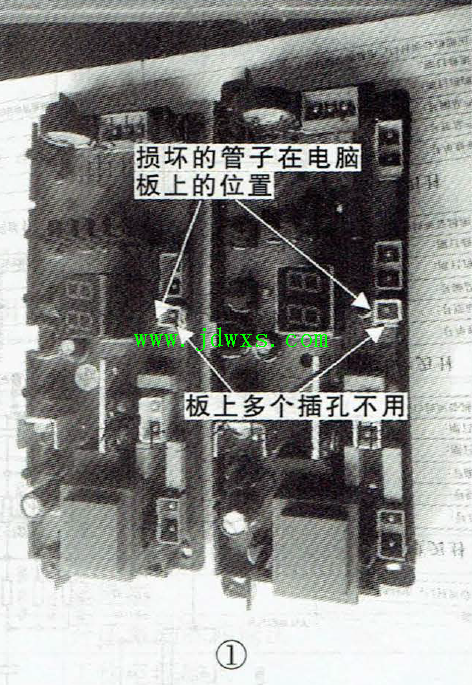

长虹XQB80-8038型全自动洗衣机,上电后面板数码灯不亮,整机无反应维修案例电机异常导 ...
收到其他维修同行的一台长虹XQB80-8038型全自动洗衣机,上电后面板数码灯不亮,整机无反应。上电后测量电脑板的AC220V输入端电压为0V,这说明市电输入电路断路。打开保险保护套,发现保险管己熔断。因当时工具包里没有10A保险,于是将 ...

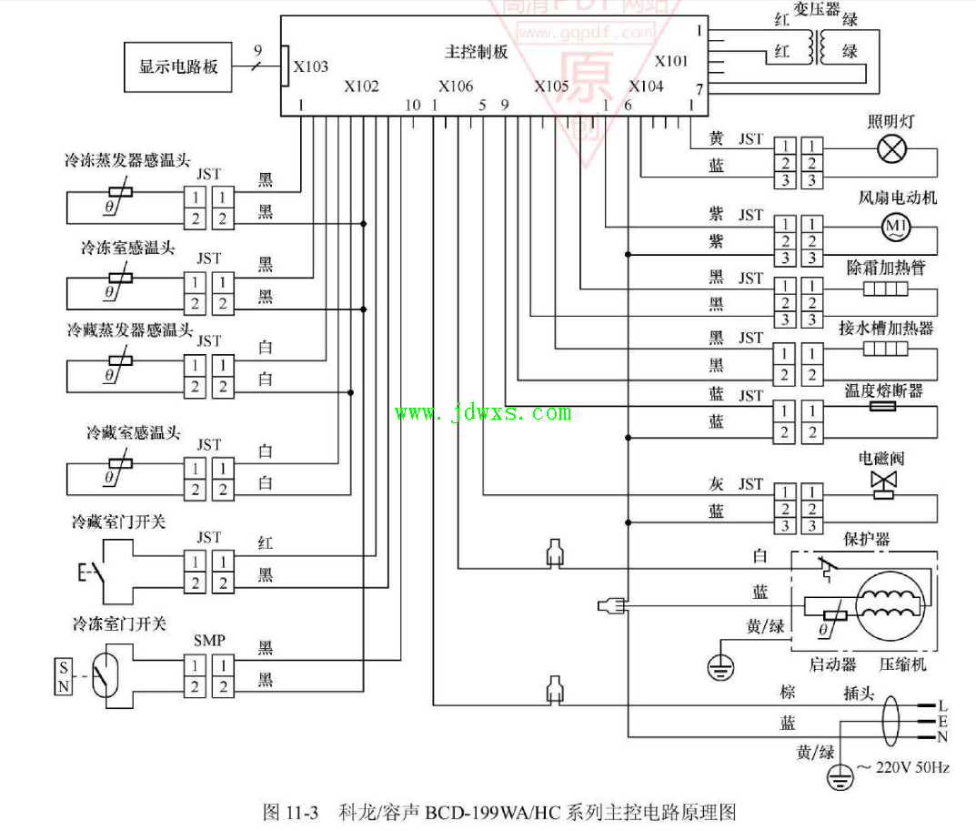

科龙/容声BCD-199WA/HC系列冰箱冰柜主控电路与运行模式
科龙/容声BCD-199WA/HC系列冰箱冰柜主控电路与运行模式1.科龙/容声BCD-199WA/HC系列主控电路科龙/容声BCD-199WA/HC系列主控电路原理图如图11-3所示。2.基本操作(1)锁定/解锁连续按住定时/锁定键3s,按键锁定状态改变 ...

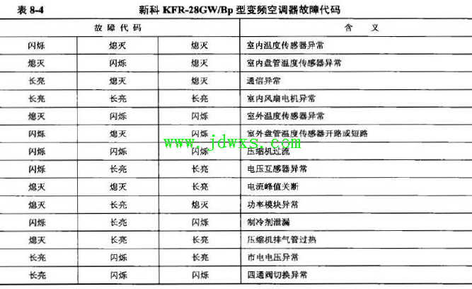

新科KFR-28GW/Bp型变频空调器工作原理与维修
新科KFR-28GW/Bp型变频空调器工作原理与维修新科KFR-28GW/Bp型变频空调器电路部分也是由室内机电路板和室外机电路板构成的。一、室内机控制电路室内机控制电路由电源电路、温度检测电路、显示电路、室内风扇电机驱动 ...

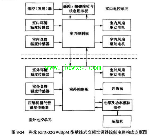

科龙KFR-32GW/BpM 型壁挂式变频空调器工作原理与维修
科龙KFR-32GW/BpM 型壁挂式变频空调器工作原理与维修科龙KFR-32GW/BpM 型变频空调器的控制电路由室内机控制电路、室外机控制电路构成,如图8-24 所示。图8-24一、室内机控制电路科龙KFR-32GW/BpM 型壁挂式变频空调糠 ...
