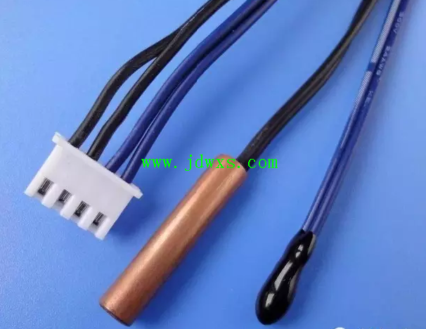

各品牌空调温控器温度、阻值表,附测量方法
各品牌空调温控器温度、阻值表,附测量方法由于温度传感器(俗称感温探头)的阻值,在不同的温度,对应不同的阻值,并且元件本身没有任何厂家的型号和参数标识,这给我们维修空调时增加了判断难度。制冷百家这里有一些技 ...

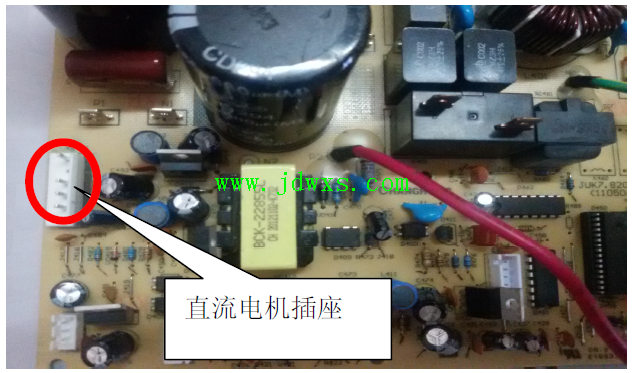

格力变频挂机,故障代码H5,变频模块异常的维修
格力变频挂机,故障代码H5,变频模块异常的维修维修过程,断开压缩机,在uv,uw,vw线上各接100w灯炮,上电开机,三个灯炮亮度一致,过半分钟更亮一些,试半小时,无故障代码出现,基本断定压缩机故障。随后又用独立 ...

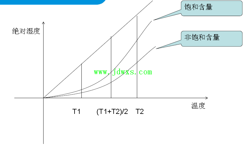

家用空调事业部内销产品漏水培训课件
家用空调事业部内销产品漏水培训课件
家用空调事业部内销产品漏水培训课件凝露:凝露简单从字面上可以理解为:凝结的露珠。绝对湿度:是指每立方米的空气中含有水蒸气的质量。相对湿度:是指水蒸气在空气中达到饱和度的程度时,在温度相对较低的物体上凝 ...

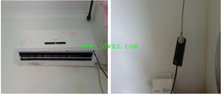

R410A 直流变频空调开机运行几分钟后显示F6的维修
R410A 直流变频空调开机运行几分钟后显示F6因为能正常运行,所以判断通讯干扰,根据经验,更换通讯线,开机后一切正常,此机器使用插线板,线比较长,建议用户重新布线。(此台机器自13 年买的机器以来,一直未处理 ...
