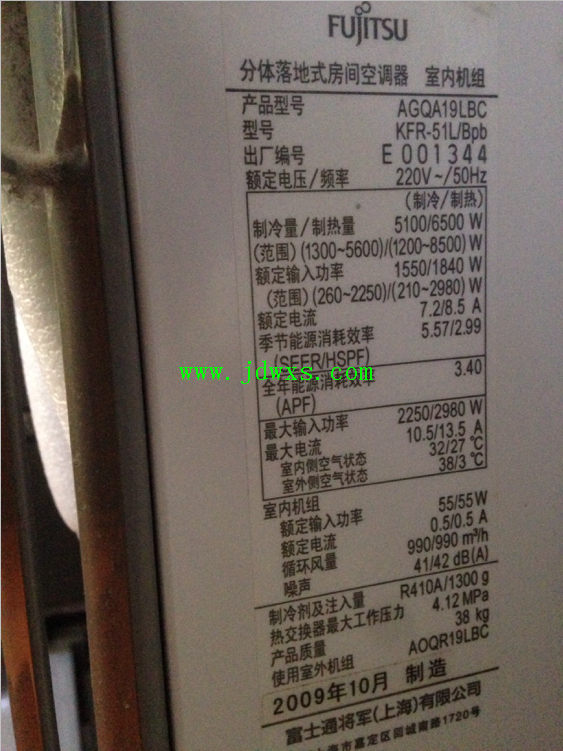

富士通将军空调KFR-51L/Bpb不开机的维修
富士通将军空调KFR-51L/Bpb不开机的维修该机不开机,首先检查电脑板开关电源,发现IC31、TNY279PN已坏,供电电阻R104、100欧也开路了,换上配件机器就正常开机了! ...
2023-5-25 18:10

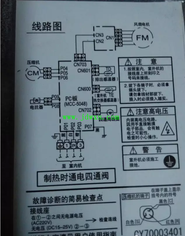

东芝KFR-35G/Bp变频空调每次通电开机压缩机转10几秒后停机,外风机一直没动作的维修
东芝KFR-35G/Bp变频空调每次通电开机压缩机转10几秒后停机,外风机一直没动作的维修案例分享:东芝KFR-35G/Bp变频空调,MCC-5048-07主板。故障:每次通电开机压缩机转10几秒后停机,外风机一直没动作,内机无故障代码 ...
2023-5-25 18:10

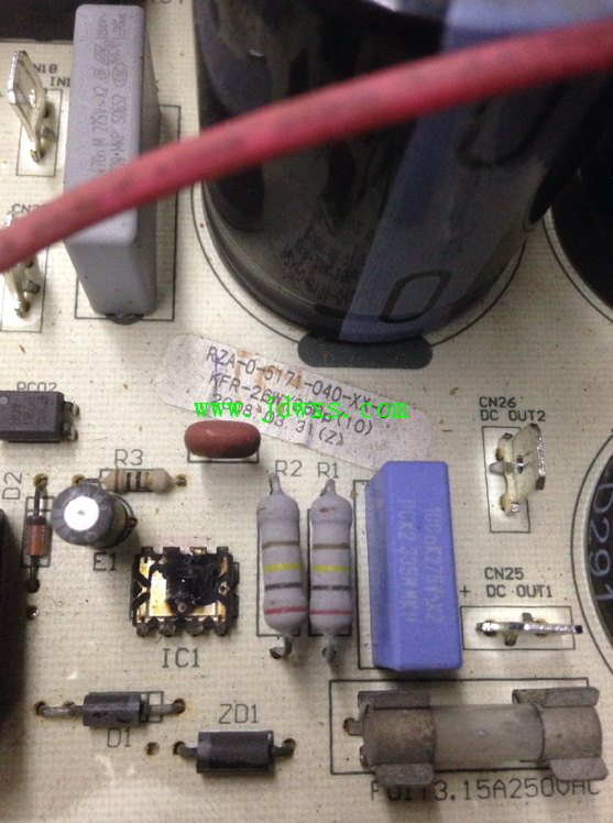

海信变频空调KFR-26W/36BP外机不工作的维修
海信变频空调KFR-26W/36BP外机不工作分析与维修:开机内机显示正常,外机不工作,拆开外机看到外机电脑板电源IC已炸裂,从网上查得资料为22A,本来想换板的,想想自己也是修彩电出身的,这么个开关电源应该不难,更 ...
2023-5-25 18:10
