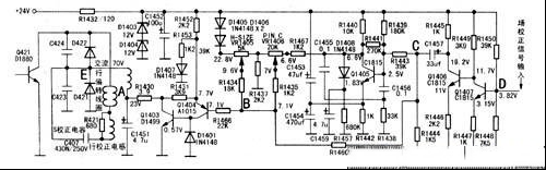

彩电枕形校正电路的维修故障检修技巧
彩电枕形校正电路的维修故障检修技巧
  一、枕形校正电路的特点    形校正电路实际为一线性良好、工作稳定且工作状态可以调整的一个功率放大器。其主要作用有两个:一是向负载输出稳定的直流工作电压,且输出直流工作电压值可以调整(调整输出直流 ...
