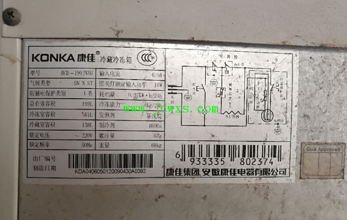

康佳BCD-199JNXG冷藏冷冻箱冷藏不冷,冷冻正常的维修
康佳BCD-199JNXG冷藏冷冻箱冷藏不冷,冷冻正常的维修分析与维修: 开后盖,就发现过虑器上面铁管生锈严重,先把生锈部分处理更换,同时把过虑器换了。铁管与铜管焊接采用黄铜焊条和硼砂,表面用细沙纸清洁干净。中 ...

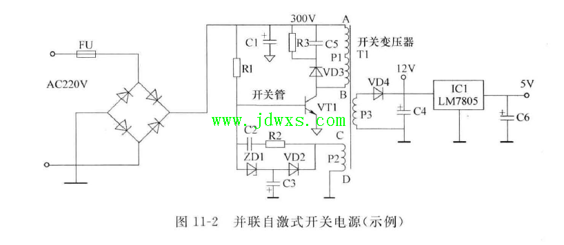

变频空调控制板中由分立元件构成的自激式开关电源
变频空调控制板中由分立元件构成的自激式开关电源(1)原理图变频空调器采用的自激式开关电源一般为分立元件,如图11-2所示。(2)关键器件自激式开关电源的关键器件有开关变压器和开关管,如图11-3所示。原理图解释:工 ...

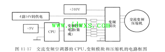

交流变频空调器的微处理器(CPU)、变频模块和压缩机电路
交流变频空调器的微处理器(CPU)、变频模块和压缩机电路(1)交流变频空调器的CPU、变频模块和压缩机之间的关系(见图11-17)图11-17 交流变频空调器的CPU、变频槟;块和压缩机的电路框图(2)电路框图解释CPU根据用户的设定 ...

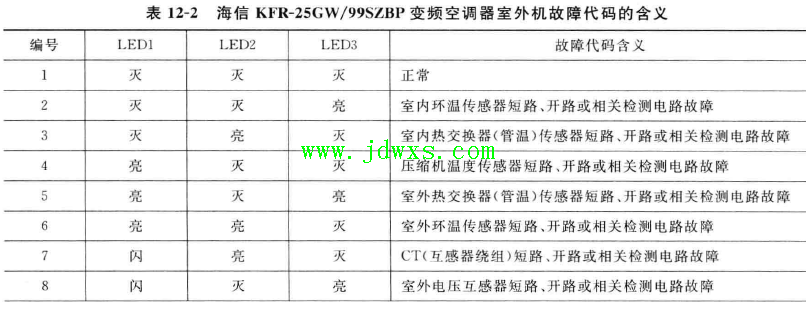

变频空调器的故障代码
变频空调器的故障代码
变频空调器的故障代码1.故障代码的概念所谓故障代码,就是厂家将变颇空调器的一部分常见故障及故障部位的信息储存在存储器内,当这些故障出现后,就会显示故障代码(其表现方式是在显示屏上显示荧光字符或发光管的点 ...

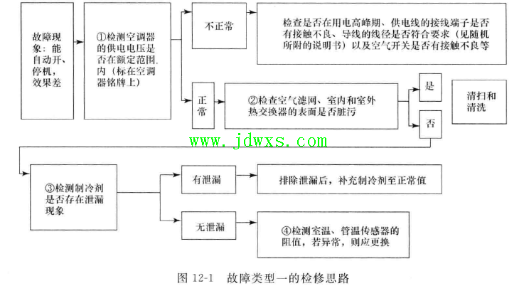

海信牌KFR-3501GW/BP变频空调器开机后,室内风机能连续运转,能周期性地间歇吹出冷风 ...
海信牌KFR-3501GW/BP变频空调器开机后,室内风机能连续运转,能周期性地间歇吹出冷风,总体制冷效果差,有故障代码,不知其含义故障分析:根据图12-1的分析,故障的原因应该是温度传感器阻值改变或室内、外热交换器的 ...

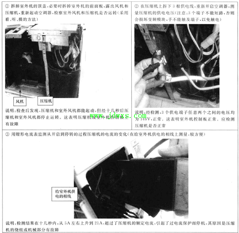

夏普AY-249变频空调器室外机组风扇运行正常,压缩机起动10s后自动停机的维修
夏普AY-249变频空调器室外机组风扇运行正常,压缩机起动10s后自动停机,自检灯显示直流过电流异常故障分析:导致直流过电流异常的原因主要是压缩机负载过大。检修过程:测停机状态时制冷剂压力,发现为1.OMPa,超过正 ...
