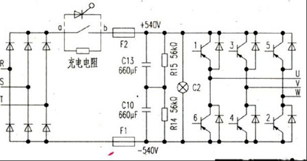

处理变频器维修故障 要关注充电电阻和储能电容
!   1.充电电阻 中小功率通用变频器一般为电压型变频器,采用交—直—交工作方式。当变频器刚上电时,由于直流侧的滤波电容容量非常大,在刚充电的瞬间对电流相当于短路,电流会很大。如果在整流桥与电解电容 ...
