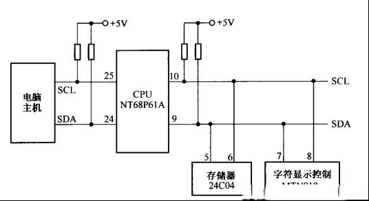

如何判断彩色显示器是否属于IIC总线彩色显示器
! 在修理彩色显示器之前必须弄清楚待修的彩色显示器是否属于IIC总线型。若待修的是非总线控制CPU型彩色显示器,那么只要按照常规的检修,本文由家电维修杂志论坛http://www.jdwx.cn/收集资料方法进行检修,本文由 ...
