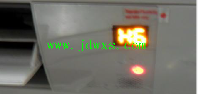

鼓励变频空调H6故障原理
鼓励变频空调H6故障原理
H6故障原理:H6作用:是防止室内风机转速异常造成的电控和制冷系统故障。1)开风机时,室内主芯片连续1分钟(通过PG电机反馈电路)检测到电机转速低于300r./min,则电机堵转保护。2)一旦保护需断电方可恢复测试点1 ...
2023-5-25 18:11
格力变频空调有时显示H6故障
格力变频空调有时显示H6故障
、故障表现为:用户反馈:收到其他维修同行的一台35机开机运行十多分钟后有时显示H6故障,空调就丌制冷了。维修网点接到用户报修后经上门检查后,检查主板供电正常,电机阻值也正常,但是试机一段时间后还是报H6故障。随后采用代用法更换 ...

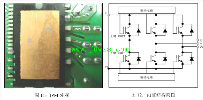

格力变频空调H5故障原理与维修思路
格力变频空调H5故障原理与维修思路
H5故障原理:1)IPM模块工作原理,其内部都包含6路IGBT管和4颗驱动IC。2)模块的损坏可分为驱动IC损坏和IGBT损坏,如某一路IGBT发生损坏,我们可以直接通过万用表二极管档检测,正向应无导通,反向应有二极管管压降, ...
2023-5-25 18:11
格力变频空调出现H5故障的维修
格力变频空调出现H5故障的维修
1、故障表现为:用户反馈:理发店收到其他维修同行的一台26凉之静,在制冷模式运行时,各项参数都正常,当制热模式运行一段时间后出现H5保护2、故障分析:1)测量供电电压224V,吭动后218V,正常;2)检查连接管、阀门在安装过程中无弯曲 ...

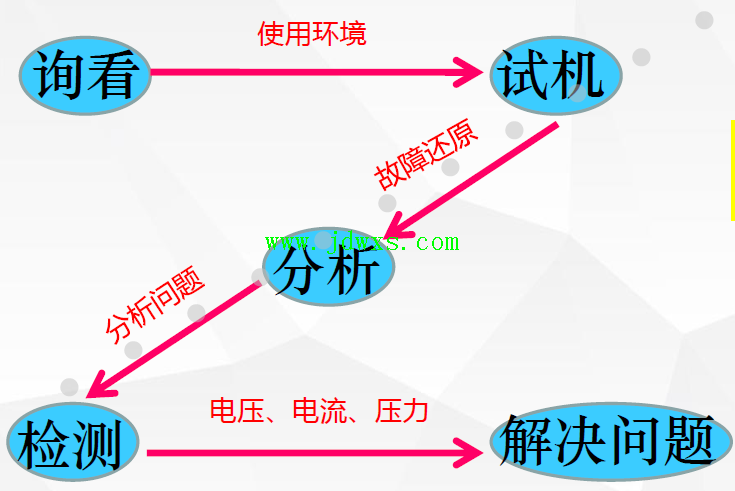

格力变频空调的故障判断维修思路
格力变频空调的故障判断维修思路
假设你是一名维修人员,现在用户家报修收到其他维修同行的一台空调,你会是怎样的处理流程先分析, 后动手先检查, 后维修

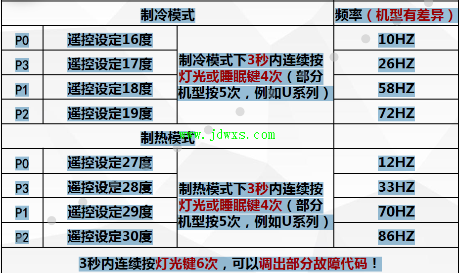

格力变频空调遥控器设置方法
格力变频空调遥控器设置方法
格力变频空调遥控器设置方法制冷模式频率(机型有差异)P0遥控设定16度制冷模式下3秒内连续挄灯光戒睡眠键4次(部分机型挄5次,例如U系列)10HZ P3遥控设定17度 26HZ P1遥控设定18度 58HZ P2遥控设定19度72HZ制热模 ...

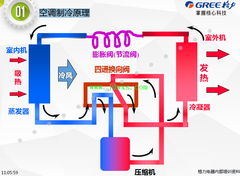

格力变频空调制冷原理结构图片
格力变频空调制冷原理结构图片
格力变频空调制冷原理图片

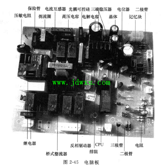

空调电脑板上的主器件图片
空调电脑板上的主器件图片
图2-45 所示是电脑板的实物,由数百个器件按要求连线而成。其中体积大的器件因工作在高电压或大电流环境相对易损坏,数量少的器件因便于识别称为特点性器件,这些器件均是电脑板的主要器件。只要掌握这些主要器件的 ...
