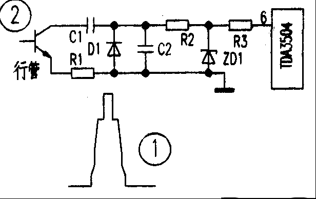

彩电沙堡脉冲异常的维修故障检修思路
彩电沙堡脉冲异常的维修故障检修思路
!   沙堡脉冲是彩电中的一种脉冲波形,它起到色同步选通、行场消隐、亮度、黑电平钳位等作用。  其波形由三部分构成(见图1),顶部为3.5μs的窄脉冲,是色同步选通脉冲;中部脉冲宽为11.8μs, ...

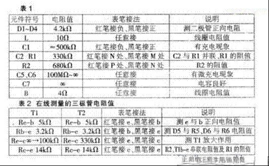

用测量在路电阻值的方法修理节能灯
用测量在路电阻值的方法修理节能灯
!   电子节能灯体积小,元器件排列紧凑,而且直接接通220V市电(大部分元件应能承受250V以上的电压),带电检修,本文由家电维修杂志论坛http://www.jdwx.cn/收集资料感到棘手。笔者在检修,本文由成都家 ...
