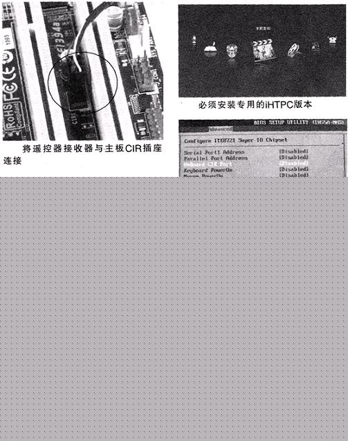

装HTPC一波三折 的来全不费功夫
装HTPC一波三折 的来全不费功夫
!   最近笔者正好帮人装HTPC,在使用过程中遇到了一些问题,一番努力后终于解决,这里和大家分享一下心得。  iHTPC启动【故障】笔者使用的是WindOWS XP系统,安装完速影iHTPC软件之后,启动时会显示
2023-5-13 20:24

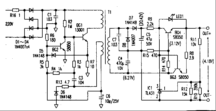

品胜TS-FC009锂电充电器的改进方法
!   品胜TS-FC009锂电充电器原理图如附图所示(根据实物测绘),图中元件编号为印制板上的实际编号。  该充电器损坏后充电无反应,充电灯不亮,检查电路板上R16已烧焦,BG1、BG2短路损坏。R7开路。更 ...
2023-5-13 20:24

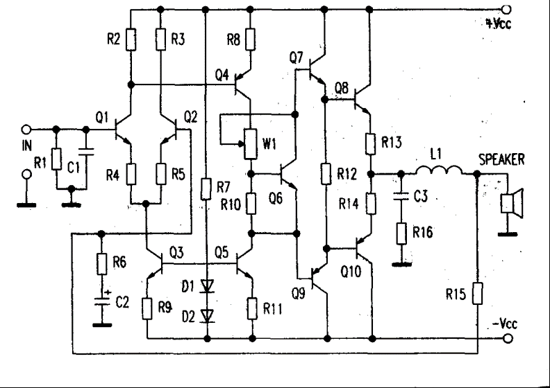

OCL功放★的维修技巧
OCL功放★的维修技巧
!   由于OCL助放电路优越的性能、较高的稳定性和可靠性,长期以来被各生产厂家广泛采用。但在使用中由于种种原因经常出现烧毁功放管、复合管及电阻等元件的问题。因OCL龟路是直接耦合,电路前后相互牵 ...
2023-5-13 20:24
