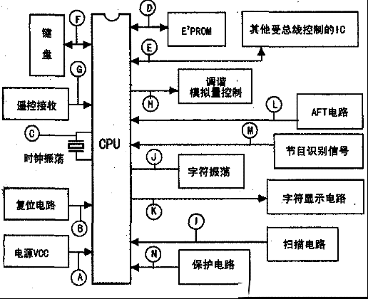

如何使用示波器快速维修与CPU及总线相关电路
!   大家知道,CPU的基本工作条件主要是dianyuan电源(CPU供电VCC)、时钟(CPU的时钟振荡电路)、复位(CPU的复位电路)必须正常。随着新产品的电路变化,总线电路、键盘接口和其他辅助信号(例如电视 ...

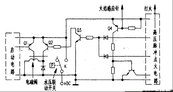

用附加电阻解决燃气热水器中途熄火
用附加电阻解决燃气热水器中途熄火
!   安装家用燃气热水器使用一段时间后,有时会出现燃烧加热中途熄火的【故障】。检修,本文由家电维修杂志论坛http://www.jdwx.cn/收集资料这类【故障】时会发现控制电路完好,而原因则多由火焰感应探针 ...

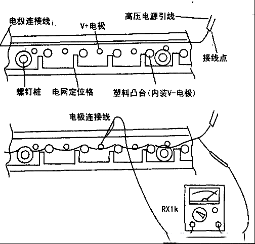

电子灭蚊灯高压电网打火,伴有“吱吱”声
!   【故障】现象说明电网局部存在短路【故障】。主要原因是躯体较大的蚊虫如飞蛾尸体或污垢粘在两电极之间。遇潮湿空气导致放电。拔下dianyuan电源插头,将电极短路放电后,彻底清除异物,【故障】即 ...
