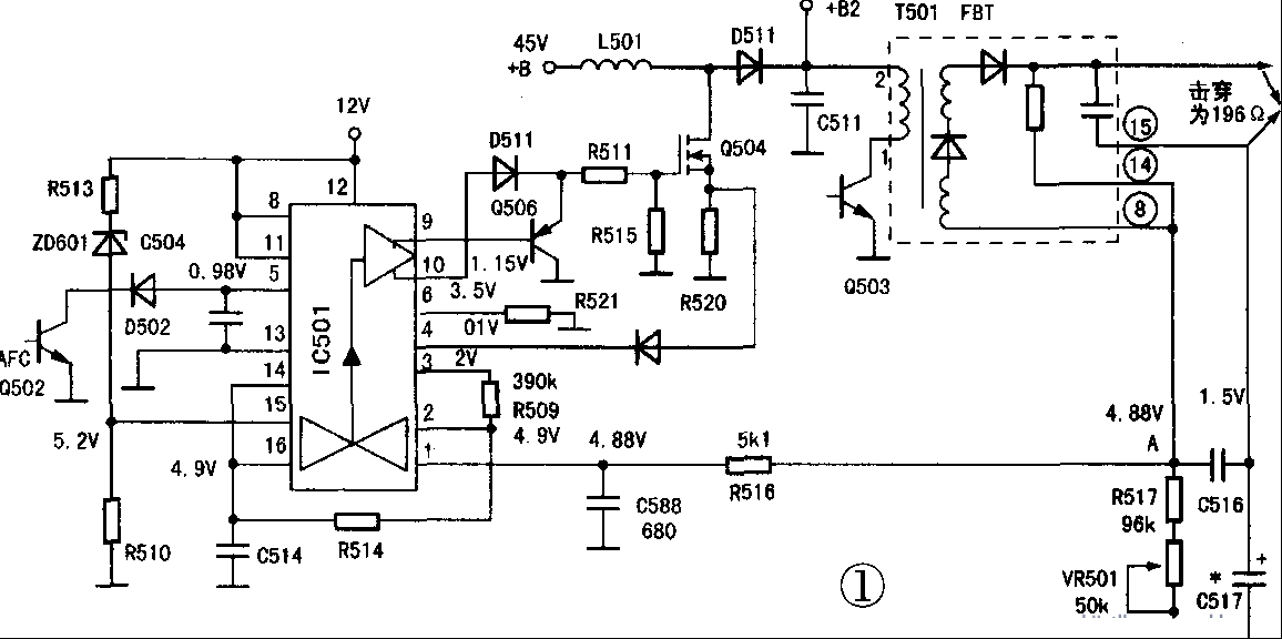

IBM 21128彩显黑屏
IBM 21128彩显黑屏
! 从【故障】现象初步判断开关dianyuan电源负载有短路现象。开机加电后,快速测开关dianyuan电源副边各组电压,除+B 45V为41.2V外,其余基本正常。断电后测行输出管Q406、高压输出管Q503及相关电路 ...
