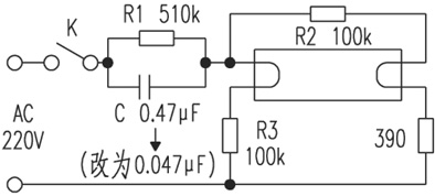

“马洲”牌长寿小夜灯,晚上醒来时有刺眼的感觉,触摸灯外壳还发热烫手。使用不到三个月时间,几只小夜灯都不亮了
! 分析原因是灯管工作电流太大所致。该灯电路如附图所示。小灯管降压限流用的电容器C的容量为0.47μF,经实验,即使C用0.01μF时亦能发亮,只是亮度较暗。若要兼顾亮度和睡眠时眼睛对光线的 ...
