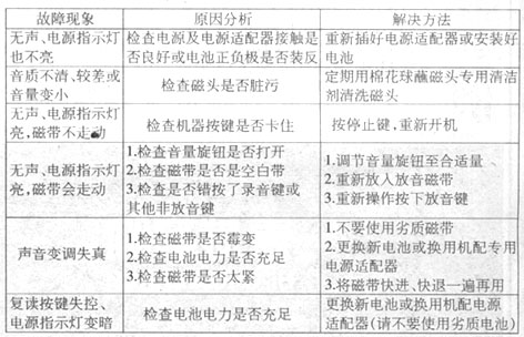

学之友ET-2000E型复读机常见维修故障处理
!   友情提示,文章源自互联网收集,欢迎你到论坛技术交流请点击这里 家电维修技术论坛
