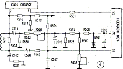

夏普21N52-E1/E2场幅忽大忽小无规律变化
! 查场输出块IC501(IX0355CE)引脚有脱焊迹象,重焊后场幅缩小现象消失,但仍无规律扩大,有时又恢复正常。有关场扫描电路见图4。查场幅调整电阻 R503未损坏,调R503可改变场幅,但不能使场幅恢复正常 ...
