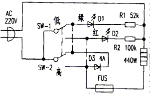

长润牌透明电热腊玻璃煮锅电路的改进
长润牌透明电热腊玻璃煮锅电路的改进
! 该煮锅采用440W透明导电加热腊,既轻巧又不易氧化,是轻便的电热器具。该锅的高、低挡加热控制电压电路测绘图见附图所示。由图可见,转换开关SW-1为高/低挡指示转换;而SW-2则承担了440W加热器的负载转 ...
