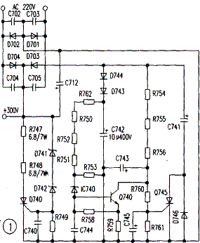

夏普21N52-E1/E2正常收看中突然呈三无
! 查dianyuan电源保险丝已断,且管壁发黑,说明dianyuan电源存在短路【故障】。用万用表测量相关电路的直流电阻值未发现明显短路现象,用同规格保险丝更换后,试机可正常工作。但此时还需作进一步检查 ...
