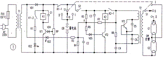

ZY-1型自动应急照明灯过放电自动保护功能失效
! 应急照明灯合上S2之后,在电网停电时能自动转换成应急照明状态,当电网恢复供电时,它又能自动转换至向电瓶充电状态.并具有电瓶过充、过放电保护功能。 电路见附图l,充电及过充保护电路由T1、 ...

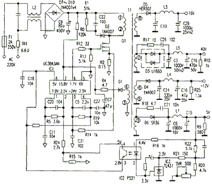

世纪联星U072-6B【电脑】刻绘机开关电源的检修
! 该机采用UC3843为核心的他激式开关dianyuan电源,现据实绘图简述其工作原理并介绍常见【故障】排除。 一、工作原理IC1(UC3843AN)7脚为dianyuan电源/欠压保护检测端,8脚为5V基准电压端,6脚为PWM驱动 ...
2023-5-13 21:00
