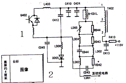

故障电视长虹R2518N彩电,伴音正常;图像严重偏向一侧,另一侧出现阴影,似近黑屏
! 给本机调换过消磁电阻后,在装机时偶然发现抬起印板一角时见到图2所示情形,松手后,图像恢复正常。此况好似机中存在接触不良【故障】,因此,动手对主板可以元件进行了大面积的补焊,【故障】依旧 ...
