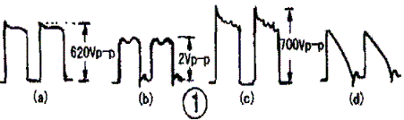

莺歌C51-3-RC彩电屡烧开关管
! 测开关管c、e极间电阻值已短路,而管温不高,显然系高压击穿。仔细检查尖脉冲吸收电容、市电输入及整流滤波电路均未发现异常,于是怀疑尖脉冲来自开关变压器。拆下底板观察,果然发现开关变压器⑤ ...

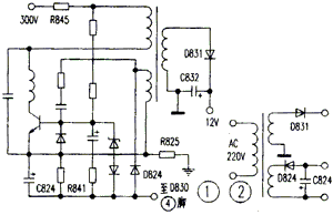

星海XH-47CJ、XH-54CJ等彩电的副电源电路输出电压下降及屡烧R845
! 输出电压下降多为12V输出端滤波电容C832不良所致,用优质电容更换即可;但屡烧R845后待命灯不亮,查R845开路,其他元件无明显异常。更换R845后该机工作恢复正常,但使用数天后【故障】又会复发。 ...
