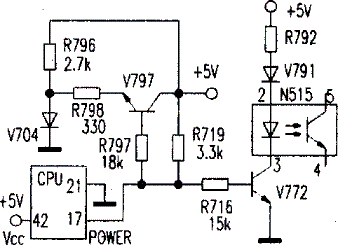

金星C5419彩电不能二次开机
! 由【故障】现象分析,怀疑开关dianyuan电源电路或CPU遥控开/关机控制电路有【故障】。将V772 b极对地短接,这时出现光栅,由此判断【故障】在 CPU遥控开/关机控制电路(见附图)。测CPU(M34300N4-7 ...

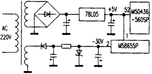

早期遥控彩电待机电源变压器的变通代换
! 早期生产的遥控彩电,其CPU采用M50436-560SP的机型很多,如孔雀KQ5439、金凤C54S21、熊猫3615A、3636等。这类机型采用的待机dianyuan电源(也称副dianyuan电源)电路共输出两路电压,即+5V、-30V(见 ...
