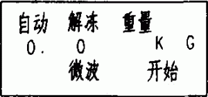

松下NN-K366WFS型微波炉触按薄膜键板上所有功能键均无反应
!   收到其他维修同行的一台由微处理器控制工作程序的松下NN-K366WFS型微波炉,通电后即显示如附图所示字样,此时“解冻”下方的数字从0逐一变到9,当数字显示为O时,“重量”显示灯亮,“开始”  显示灯灭 ...
