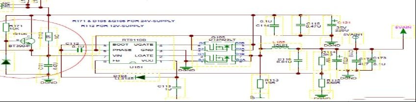

TCL L40F11液晶(MS48机芯)屏亮即熄 (图)
故障表现为:屏亮即熄 维修分析:此板是电源组件板,测保险正常,MOS管没有短路现象,上电3.3V电压正常,强制开机后24V正常。上机架带背光屏亮即熄,背光保护指示灯闪烁测SG3525供电脚电压15V左右正常。于是开机 ...
