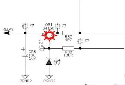

TCL C37E320B液晶(MS81机芯)不开机(图)
故障表现为:不开机 维修分析:此板是电源板IPL32L,开机测3.3V电压正常,24v电压没有开机直接输出,怀疑是动过电源板,有人为性的故障。仔细发现开机电路QB1 NPN 三极管有焊过的痕迹,测量三极管发现NP ...
