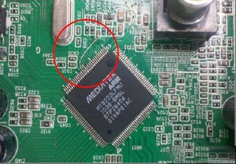

TCL L32F11液晶(MT23L机芯)无声,但有杂音(图)
故障表现为:无声杂音 检修分析:通电试机各个信源都无声音,初步判断问题应该出在公共通道部分主芯片和功放之间,由于该机芯采用模拟功放,首先干扰C602 C10音频出电容发现喇叭有“叭叭”响说明后极无问题,干扰主 ...

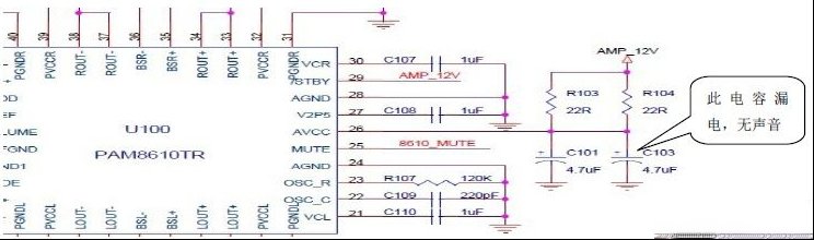

TCL L26E09液晶(MST6M16JS机芯)无声音(图)
故障表现为:无声音分析与检修:该板为服务商送修机,开机切换信源全无声音,用耳机试机有声音,判断CPU声音处理、音频输出基本是正常的,到了数字功放处理这里没有声音,说明故障范围在功放,凭经验更换PAM8610 ...
