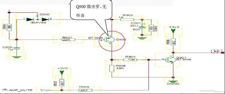

TCL L42E4300-3D电视(MS28L机芯)无伴音(图)
故障表现为:无伴音 故障分析:郊区师傅送修,无声音。通电试机,所有音源输入都无伴音,把问题锁定在功放电路部分。先检查功放TDA3113的各组供电都正常,检查静音电路,发现TDA3113的1.2脚为低电平,不正常,正 ...
2023-4-29 09:34
