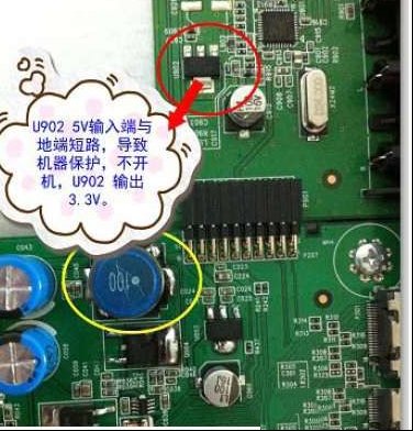

TCL L42E5300A液晶(MS99机芯)灯亮不开机(图)
故障描述。灯亮不开机,接电源测试红灯亮不开机,怎么开机都没有反应,测数字板24V供电正常,说明数字板开机电路基本工作正常,再测L003 电感12V也正常,接着测L004电感 没有电压,正常是应该有5V电压的,这是 ...

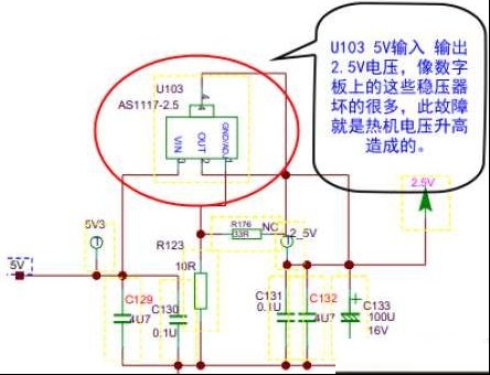

TCL L32P60BD(L40/42P60BD/L32F3300B/L39F3300B)热机竖条 自动关机(图)
机芯:MS81L 故障:热机竖条 自动关机 维修与分析:故障描述自动关机,经过测试发现 机器热机后出现彩条自动关机,那么首先测数字板各组供电,热机出故障 一般为小的数字供电不良引起,U105 3.3V正常,U1 ...
