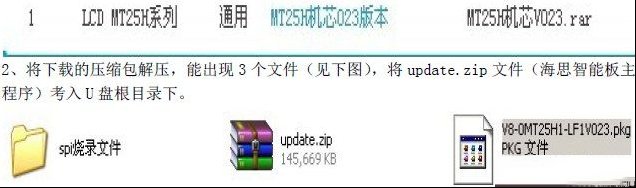

TCL MT25H机芯主菜单黑屏通病处理办法(图)
MT25H机芯按主菜单黑屏,死机。子菜单正常现象。一般出现这个现象原因为“海思智能板”主程序问题引起。可通过升级“海思智能板”主程序解决,具体方法如下。 1、到技术网下载MT25H 023版本主程序。3、按电视 ...
2023-4-29 09:35
