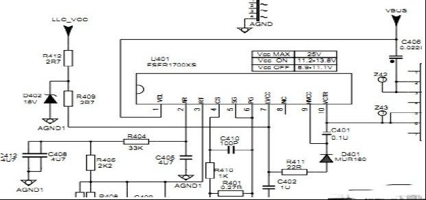

TCL PE1730C0电源板(L32F3200B液晶)不开机
故障表现为:不开机分析与检修:开机发现没有24V,电源板故障,测试380V正常,PWM有问题,进一步测试发现R409的电阻烧坏,更换后,开机又烧掉,这个脚是给U401供电的,后级也没有短路,更换U401(1397),恢复正常 ...

TCL L48E5000-3D电视(电源板:PE421C5)不开机案例二(图)
机型:L48E5000-3D/MS28 故障:不开机故障分析:开机测无24V。测试PFC 390V正常。测试U401(FSFR1700XS)的供电有6.3V。更换U401的供电三极管Q305故障依旧。断开J13供电恢复正常值14V .代换PMW/U401故障依旧。测 ...

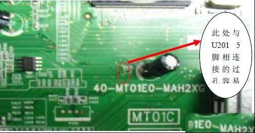

TCL L32F3200B液晶(MT01C机芯)热机只有一个台(图)
故障表现为:热机只有一个台 检修思路::上机架试机,搜台正常。由于是热机出故障,就用热风枪对着数字板边加热边换台,当吹到C360旁边的过孔时发现换台之后,台号会变台不会变。再次重新搜台发现搜不到一个台了 ...
