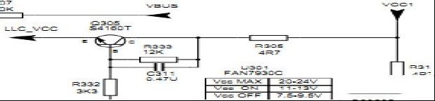

TCL L48E5000-3D电视(电源板:PE421C5)不开机故障检修(图)
机型:L48E5000-3D/MS28故障:不开机故障分析:开机测无24V。测试PFC 390V正常。测试U401(FSFR1700XS)的供电有5V(正常值为14V测量所得)。测试上游供电VCC1有15.3V. 原理D204通过TS1整流出16V电压到Q205的C极, ...
