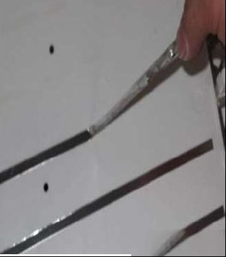

TCL L32C12液晶电视(6M16机芯)蓝屏正常,接上信号灰屏拉丝(图)
故障表现为:蓝屏正常,接上信号灰屏拉丝 分析与检修:根据网上搜索的技改方案,知道是LCD屏不良。屏型号为:LC320WXE(SBV2)小心的把屏拆开。把灯管下面的锡箔纸一条条取下,后,把屏重新装好后,故障机修到这里,终于修好值得探讨。。附 ...
