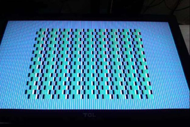

TCL 3211CDS液晶(MST6M48机芯)开机后花屏(图)
故障表现为:开机后花屏 检修与分析:该机冷机开机有10秒钟左右图像正常,然后就花屏,字符也花看不清。先测大块和DDR的供电都正常,测试DDR和解码的连接都正常。重抄FLASH程序也不行,将大块和DDR补焊后故障依旧 ...

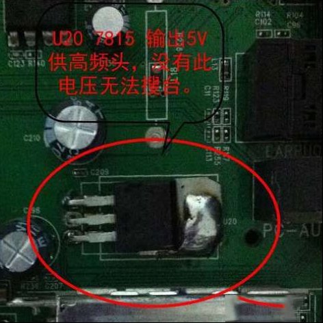

TCL LE32C18液晶无信号(图)
TCL LE32C18液晶无信号(图)
故障:无信号 维修与分析:机器网点拉回维修,描述没有信号,机器数字板 MST6X16JS T7大板,首先开机测试,TV 不搜台,测试AV VGA 等信源图像正常,可以锁定故障在高频处理电路上,先测高频头的工作 ...
