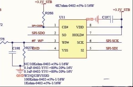

TCL C32F220液晶(MS181机芯)三无 (图)
故障表现为:三无 检修与分析: 拆机测量发现3.3V短路拔掉供电插头后发现主板短路,电源3.3V输出为12V,测量发现U4(34063损坏,更换后3.3V正常,主板3.3V短路应该是Flash或者主芯片损坏引起,拆掉U11发现还是短路 ...

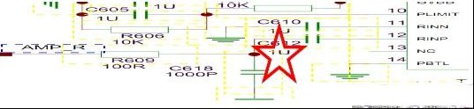

TCL L32P60BD液晶(MS81L机芯)热机无声(图)
故障表现为:热机无声维修分析:开机测功放供电正常,静音电路正常。用电吹风加热后声音断断续续,之后就无声。测12脚AMP-R时为0V,而正常是为3.7V左右。怀疑是C612 1uf 电容漏电,更换老化后未发现故障。 ...

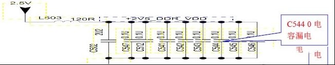

TCL L32P60BD液晶(MS81L 机芯)开机无BL-ON电压(图)
故障表现为:开机无BL-ON电压维修分析:开机测数字3.3V 1.26v 正常,2.5v电压偏低,只有2.1v左右,怀疑是CPU,U501(MST6M181VS)和U502 DDR把电压拉低,取掉DDR和CPU电压还是低。应该是2.5V负载元件有漏电现象,于 ...

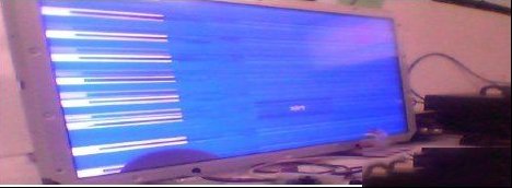

TCL L26E19液晶(MS19LR机芯)图象闪(图)
故障现像:图象闪检修与分析:服务商送来整机到经营部,根据故障现像初步判断为屏坏。换屏后,还是图像闪。测量LVDS数据线上的各点电压 12V 及各个差分信号为1.2V左右,电压正常。测量板子各个点电压供电点也正 ...

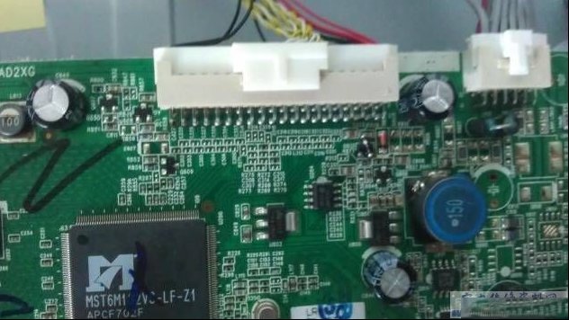

TCL C32F220液晶(MS81机芯)自动关机
故障:自动关机故障分析:开机代换数字板故障机修到这里,终于修好值得探讨。。测试数字板的数字电压、时钟数据、晶振均正常。代换U2.U3.U1(MST6M181VS)故障依旧。维修陷入困境。此时把整个主板清洗。开机测试故障没有被排除。按常规测试 ...
