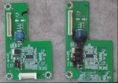

故障表现为:三无(灯亮) 检修及分析:背光驱动板大面积烧坏,发现多例,更换此板故障机修到这里,终于修好值得探讨。。
2023-4-29 09:40

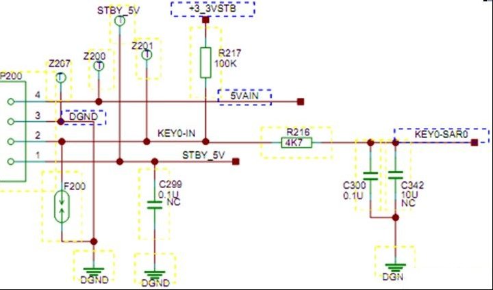

故障表现为:菜单乱跳遥控失灵 分析与检修: 服务商送修板,装入机架试机,出现电视频道不停跳动。用万用表检查P200插座KEY0脚的为2.3V电压,正常的情况下应该是3.3V电压,用万用表电阻挡检测阻值为7.6K不正常 ...

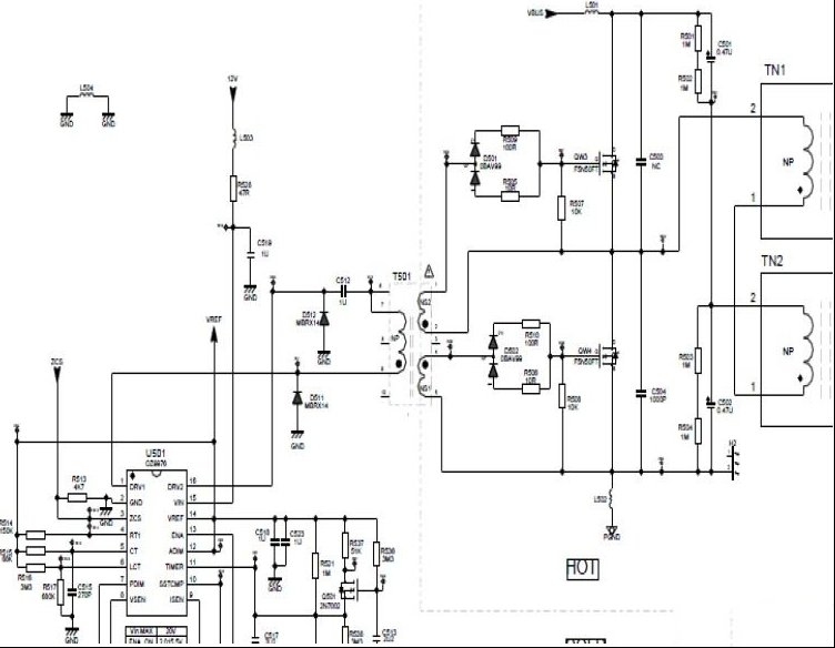

故障表现为:三无 检修与分析:收到其他维修同行的一台LCD32R18电视,电源为A112C3电源拆机测量发现F1损坏,QW3,QW4击穿,目测发现C512有裂开的痕迹,测量发现C512,D511,D512击穿,但是拆下D511,D512拆下后还是短路状态,说明U5 ...

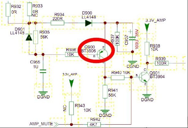

故障表现为:热机无声原因分析:开机图像都正常声音正常,老化一小时后还是不见问题出现这时用电吹风把U901附近加热之后问题果然出现了,测功放U901 TSA5707供电正常24V正常,静音三极管Q901 C极没有电压。正常时 ...
