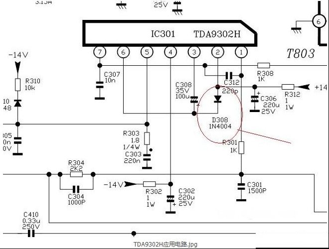

TCL 2136W彩电不定时出现关机(图 个人经验)
用户送修收到其他维修同行的一台TCL2136W彩色电视机,说“该机不定时关机,开机,有时很长时间故障也不出现,有时又很频繁,毫无规律可言,多次维修无果,令人头痛”,遂转修我处。 开盖检查,发现除了电源初级元件有焊过的痕迹外 ...

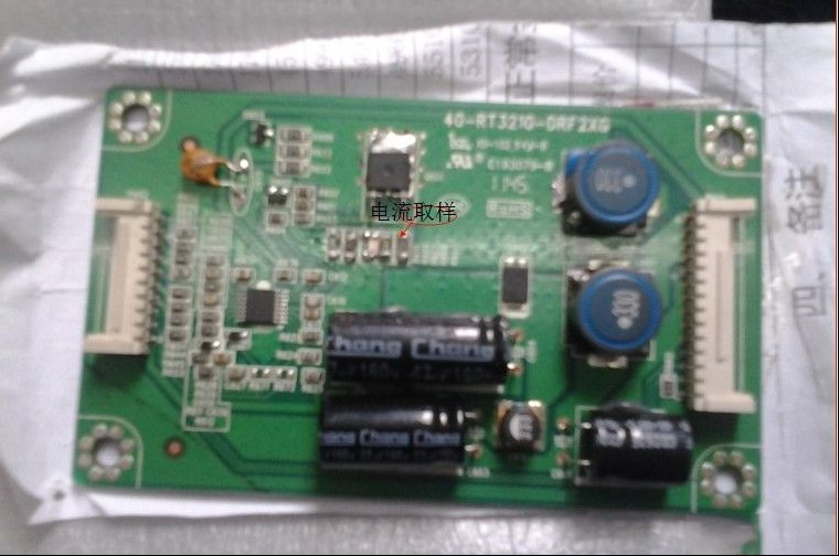

TCL L32E5200A(MS99机芯)灯亮不开机(图)
故障表现为:灯亮不开机 分析与检修: 送修的驱动板。故障表现为不开机,用万用表检查驱动板有明显短路,检查到Q601测量阻值为短路。拆下Q601短路现象消失,检查R610R606R605R607R608电阻开路。更换Q601R610R605R6 ...

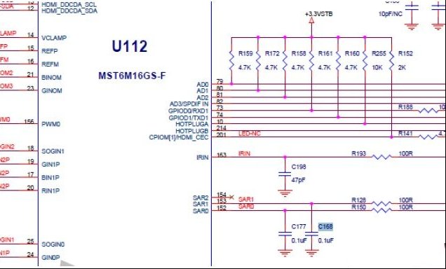

TCL L37E19液晶(MST6M16机芯)音量显示一直是0(图)
故障表现为: 音量一直是0 检修与分析:通电试机音量一直显示0,按键和遥控器都不起作用,判断故障应该出现在总线,按键板,按键线路外围元件,MST6M16JS本身,拆机拔出按键板故障依旧,测量K1脚电压为0V,关机测 ...

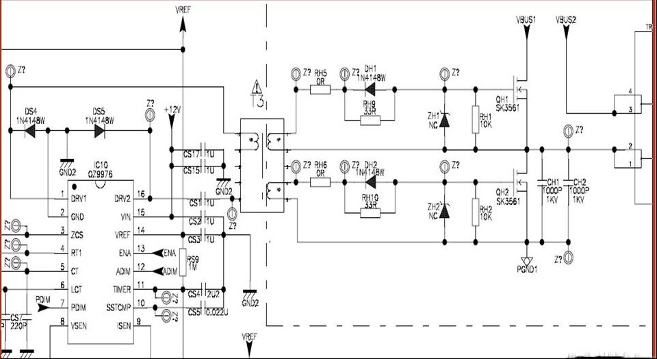

TCL C37E320B(MS181机芯)彩电灯亮不开机(图)
故障表现为;灯亮不开机 分析与检修:网络送修的电源一体板,用万用表电阻挡检查没有明细短路,通电试机检查待机电压正常24V输出正常,背光不点亮,用万用表检查IC10 OZ9976的对地阻值,发现OZ9976驱动IC的1脚 ...
