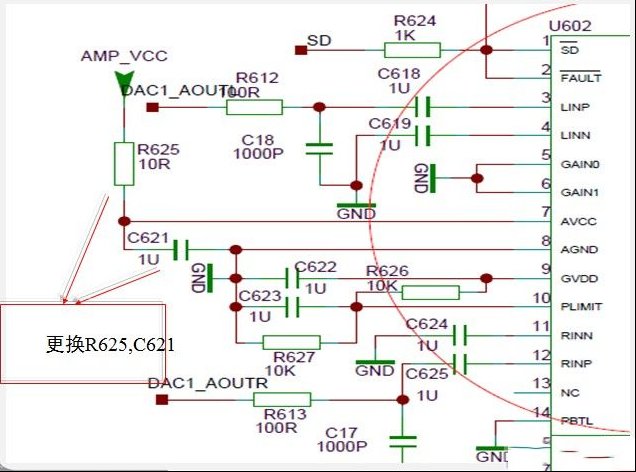

TCL L32F11 彩电(MT23L机芯)无伴音(图)
故障表现为:无伴音 分析与检修:开机图像正常,无声音。测U602 TPA3113的工作条件,两路12V正常,而7脚无电压,量供电电阻R625已经开路,7脚对地阻值只有几十欧。焊下C621再测阻值恢复到1K.于是更换R625,C621 ...

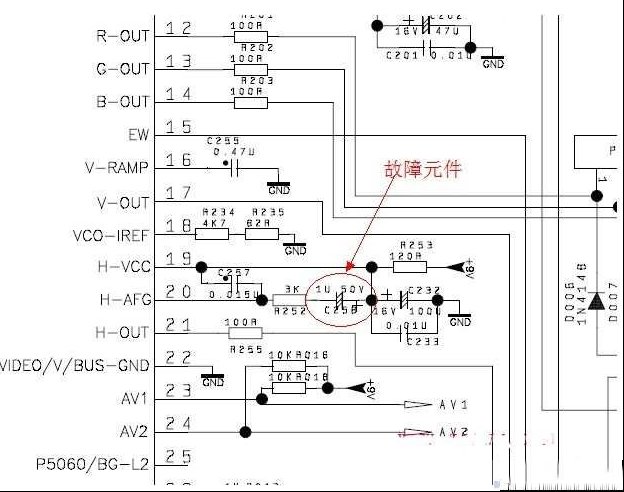

TCL NT21E64S彩电热机行不同步(图)
故障表现为为热机行不同步,偶尔声音也没有, 刚开始怀疑数据问题,但是冷机不出现问题,数据应该不会在热机时出问题,实际代换数据却是没有问题 检查集成电路各个相关供电脚电压正常,怀疑是行鉴相电路问题导致 ...

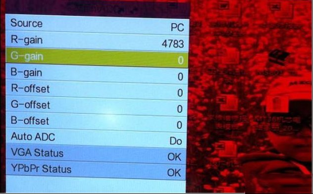

TCL L40P7200-3D电视(MS28C机芯)VGA图像发红(图)
故障:VGA图像发红维修分析:TV信源图像正常,接到VGA时出现图像偏红色,测VGA接口 R.G.B各组电阻的阻值等,都没有发现异常,VGA支路没有查到有元件不良的,因为VGA信号经过这些元件后直接进入BGA进行处理的。 ...

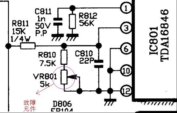

TCL 2136W彩电不定时出现关机(图 个人经验)
用户送修收到其他维修同行的一台TCL2136W彩色电视机,说“该机不定时关机,开机,有时很长时间故障也不出现,有时又很频繁,毫无规律可言,多次维修无果,令人头痛”,遂转修我处。 开盖检查,发现除了电源初级元件有焊过的痕迹外 ...
