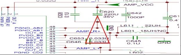

TCL L32F11液晶(MT23L机芯)待机异响
故障表现为:待机异响分析与检修:此机开机都正常,但待机时有嘟嘟的异响,分析待机时应该是静音状态,怀疑是静音电路有问题,检测功放的静音电路Q602集电极电压一直抖动,检查基极MUTE电压也抖动,继续向前级检 ...

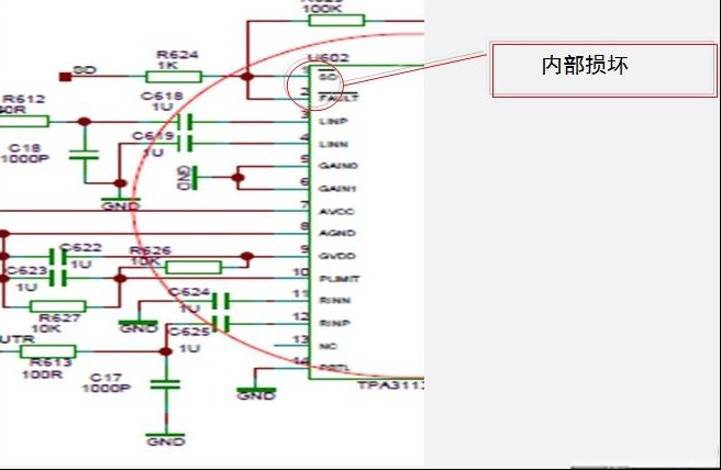

TCL L26F11彩电(MT23L机芯)无伴音(图)
故障:无伴音 分析与检修:无声,图像正常,怀疑问题可能出在硬件上,首先测量U601、RC4558的2/3脚输入的音频信号正常,再测1脚与7脚的音频信号输出也正常,既然前置正常,故障肯定出在功放电路上,测U602(TP ...

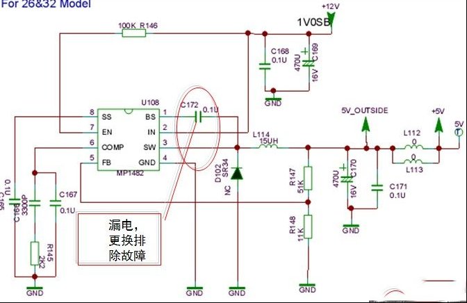

TCL L48E5300-3D电视(MS28机芯)不开机
故障:不开机维修方法:数字板装机架不开机,测各组关键电压,24V 12V 5V 正常3.3V 2.5V 1.5V 都正常,当测到U104 时发现没有电压,正常时有1.2V左右电压,U 104 MP1482D ,12V输入 1.2V输出。测输入12V ...
