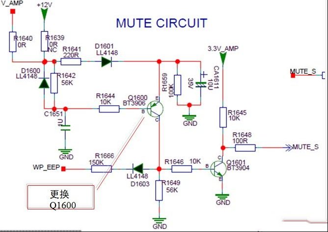

TCL L37E5200BE彩电MS48IA机芯无伴音(图)
故障表现为:无伴音 分析与检修:试机所有信源无声,而且没有开机音乐,本着先软后硬的原则复位,升级也没有声音。怀疑是功放部分问题,测量功放供电正常,输出端等各个电压正常,测量静音电路Q1600集电极电压为 ...

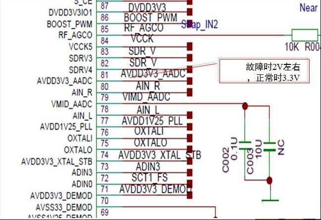

TCL L32F11液晶(MS23L机芯)不定时灰屏,且有时蓝屏死机
故障表现为:不定时灰屏,且有时蓝屏死机分析与检修:这台机器是不定时故障,开机时机器出现灰屏故障,多次开关机就正常,试机1天后又出现蓝屏无字符,按键、遥控都失灵,打开机器通电检修时又是正常的,又试机几 ...

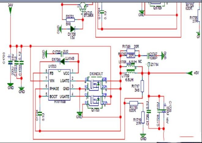

TCL L46V6300-3D电视(3D98IS机芯)冷机开机噪声大
故障:冷机开机噪声大维修与分析:按总部提供的技改方案去掉L1710 ,L1711后用串有磁环的光线连接,但效果不理想,在继续测量时不小心把5V供电短路,造成U1703损坏,更换后开机噪声消失,后来又发现了十几台这种 ...
