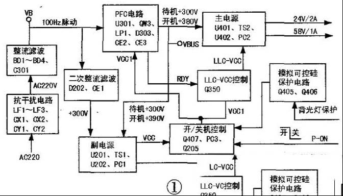

TCL 40-E371C4-PWH1XG电源板检修思路图解
TCL LED液晶彩电采用的40-E371C4-PWH1XG型电源板(图纸),编号为:08-PE371C4-PW200AA,电源板集成电路采用FAN7930C+VIPER17L+FSFR1700XS组合方案,输出+3.3V/0.2A、+24V/2A.56V/1A电压,应用于TCL LEDL ...
