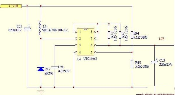

TCL C32F220液晶电视(MS181机芯)三无
检修过程:开壳测量保险丝正常,测量3.3V不正常不到1V,拔掉所有的负载插头,电压依然不正常,电源图如下, 3.3V是经过U4 DC-DC转换来的,测量U4的6脚12V正常,由此看来就是这块电路故障了,测2脚没有短路现象 ...

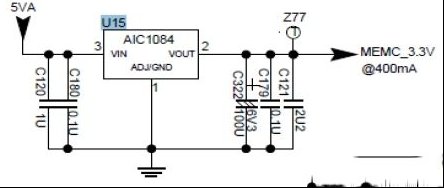

TCL L55P11FBDE液晶(MS06S机芯)粉屏(图)
故障表现为:粉屏分析与检修:通电试机,能开机,无图象字符,怀疑软件有问题,首先给电视升级,故障未排除,于是检测各个部分电压,测量U15(AC1084)发现输出为4.1V,正常输出为3.3V,明显不对,U15是个DC-DC转换块 ...

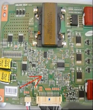

TCL L43F3200E液晶(MT01C机芯)背光亮下就灭(图)
故障表现为:背光亮下就灭.声音正常 分析与检修:开机测24V正常,背光开关电压和亮度调节电压都正常,判断为背光板故障!这种现象在LCD中比较普遍,但是LED出现这种现象倒是第一次碰到!直接从好屏上对调背光板 ...

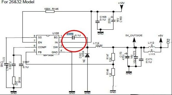

TCL L26F11液晶(MT23L机芯)灯亮不开机(图)
故障表现为:灯亮不开机分析与检修:通电试机红灯亮,按一下面板按键,指示灯闪了几下不开。测3.3V和2.5V降到1V多。主芯片无温升。测U103/U101输入脚电压为3.6V,正常为5V.故障出在U108及外围元件。更换U108(MP14 ...

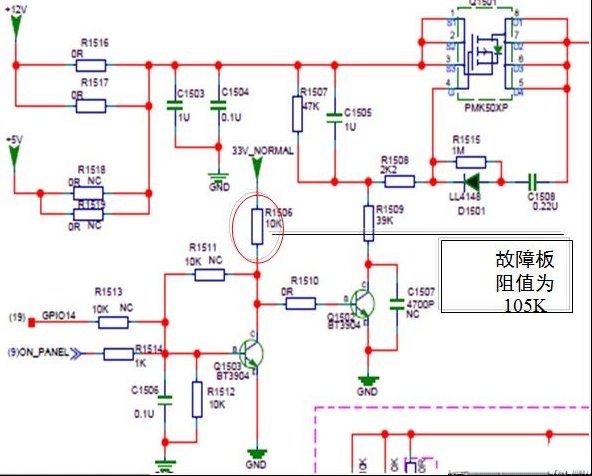

TCL L46P11FBDE液晶电视(MS06S机芯)背光闪动
故障表现为:背光闪动分析与检修:开机观察发现屏背光闪动,首先检测电源板各路输出电压,发现+24V只有20V输出,其它各路均正常,将电源板空载试机24V与只有20V,确认故障在电源板,测PFC输出电压为398V正常,确认故障在 ...

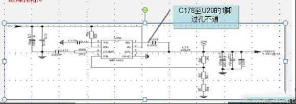

TCL L32E09液晶(M6M16机芯)黑屏
故障表现为: 黑屏检修及分析:背光亮但屏幕是黑屏,用遥控可以开关机,测屏供电12V正常,但LVDS电压5对中有一对电压只有0.5V,其他4对电压是正常的1V,先重新抄写个程序故障依旧,更换主芯片MST6M16后故障机修到这里,终于修好值得探讨。。 ...
