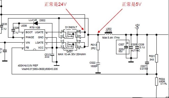

TCL L42F3220E液晶(MT01C机芯)灯亮不开机(图)
故障表现为:灯亮不开机维修与分析:通电试机,测量各电压,发现POWER_ON信号已经送给电源板,电源板24V也已经送至主板,主板24V转12V正常,待机的STB_POWER 3.3V正常,其它电压都是0V,由电路图可知,其它的电 ...

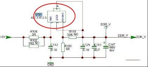

TCL L32F3300B液晶(MT27机芯)死机且有尖叫声(图)
故障表现为:死机且有尖叫声维修与分析:通电试机,刚开机声音图像都正常大约10分钟左右死机并且喇叭发出尖 叫声,先测各供电是不是正常,当测到U101(1117-2.5)时发现2.5V 电压有2.7V;于是更换U101 试机一天。 ...

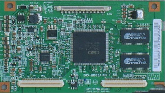

TCL 液晶电视屏驱动板的维修方法(图)
LCD 电视机屏驱动板是由屏厂家和屏配套提供的,屏驱动板又称为中心控制板,逻辑板等,它的作用是把从数字板送过来的LVDS 信号转换成TTL 信号。屏驱动板损坏造成的故障表现为有:黑屏、白屏、灰屏、负像、噪波点、 ...
