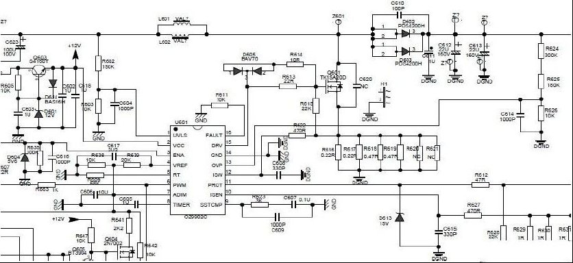

TCL L32F3320B液晶(MT27机芯)开机后黑屏(图)
故障表现为:开机后黑屏分析与检修:此机是经服务商确定是背光驱动板(40-RL2610-DRC1XG)损坏,发回来维修。参考DRL431C0的图纸,检修发现Q601(TK9A20D)击穿损坏,库房无此管,K3568不能代用,在一块报废的RL5 ...

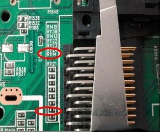

TCL MS48IS机芯出现死机,提示插CIA卡
故障表现为:死机(插CIA卡) 检修过程:BGA PCM_WAIT脚连焊,此时板子可以去确定板子无法修复,需要换板处理。 检测判断方法:1、测量R1114处电压,正常值在3.7V左右,故障机此处电压基本在1.3V左右; 2、测 ...

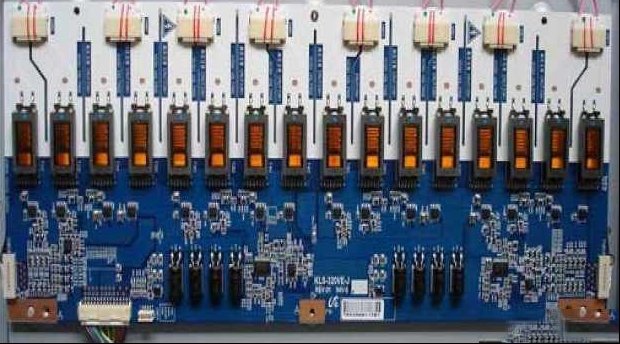

TCL 32寸三星液晶屏背光灯驱动和保护电路原理分析(图)
目录一、背光灯管的特性介绍二、背光灯驱动电路介绍三、保护电路的原理前言 液晶背光灯驱动电路、保护电路是故障多发部 位,通过对背光灯管及驱动电路的特性、构造、组 成、要求、电路原理分析,可以帮助我 ...
