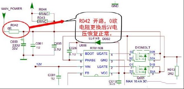

TCL L48E5000E液晶(MTO1C 机芯)灯亮不开机(图)
故障:灯亮不开机 维修方法:接电源红灯亮不开机,测数字板24V有电压,12V也正常,再测5V没有电压输出,5V电路是由U006 Q001转换出来的,由数字板12V供给U600 RT8110B 的7脚,处理后由Q001 ...

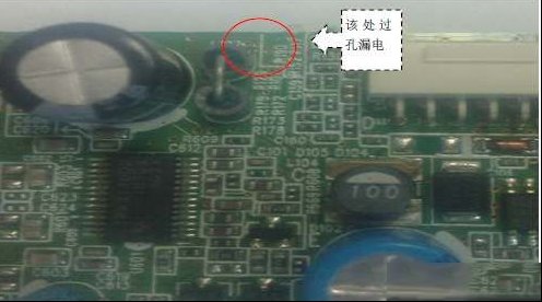

TCL L39F3300液晶(MS81L机芯)不定时杂音(图)
故障表现为:不定时杂音 检修分析:老化试机一个小时左右声音就开始带着“噗、噗”的杂音,后仔细测量发现是一边声道杂音另一边正常,首先对调喇叭再对比测量电压、电阻没发现什么异常,在测量音频输入R608、R609端 ...

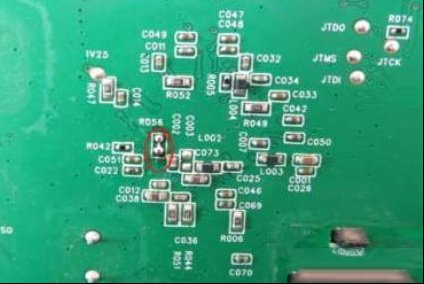

TCL L55F3310-3D液晶电视(MS28L机芯)三无
故障表现为:三无分析与检修:用户机,开机指示灯不亮,检查3.3V 12V. 1.2v各路电压正常,怀疑软件问题,于是进行升级,升级后故障依旧,应该是硬件问题,总部好像下发的有个技改方案,是把C140上面并上一个4.7欧 ...

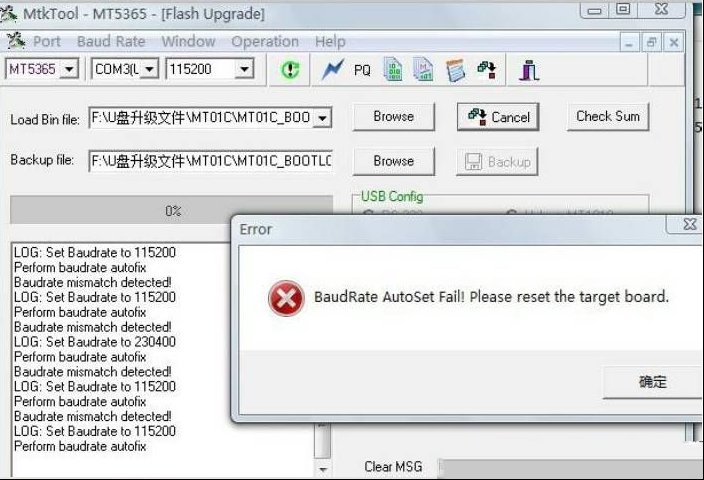

故障表现为: 开机死机分析与检修:电视开机出现TCL就死机,按键遥控失灵,按照先软件后硬件的原则进行软件升级,提示“升级中”,但很长时间都没有升级完成,说明已经处于死机状态,此时用ISP连接看打印信息显示B ...

TCL C32E320B液晶电视(MT27机芯)死机或不定时不开机
故障现像:死机或不定时不开机 维修与分析:根据下面网点说此机要么不开机要么开机几分钟后就死机,开机检查各供电几乎正常就U101(1117-2.5)有2.6到2.7左右于是代换U101试试果然在也没有出过问题。经过常时间的 ...

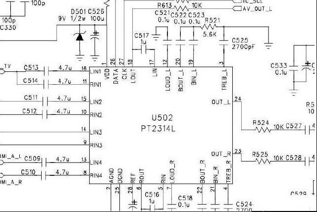

TCL L24E09液晶电视(RTD2662机芯)有时无伴音(图)
故障:有时无伴音检修与分析:据用户说有时出现无伴音,不定期出现。经过多次老化出现故障,经过干扰R524/525有伴音,说明功放U503工作正常。分析是前级的故障,于是测量发现U502的1脚供电11V(正常9V)电压偏 ...
