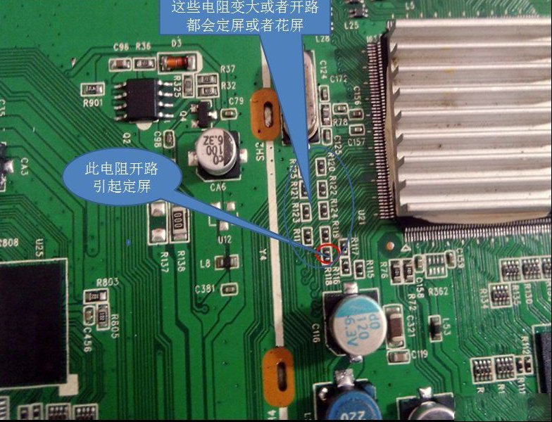

TCL L55P11FBDE液晶电视(MS06S机芯)不定时图像停顿
故障分析:网点送修板,故障为不定时定屏。检修过程:挂机试机,图声一切正常,为了让故障尽快出现,用电吹风对主板各个易出现故障的地方进行加热,大约加热5分钟左右,故障出现----图像停顿,但是声音正常,问 ...
2023-4-29 09:46
