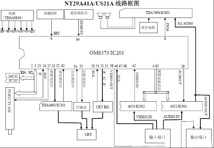

TCL 50HZ CRT新品彩电NT29A41A US21A原理描述
一、整机概述:NT29A41A 为US21 更换环保电源产品,采用PHILIPS 新的UOC LEADER 超级单片OM8373 ,软件是我公司自行开发,沿用以前US21 试产使用第2 次掩膜版040913 软件,配纯平显像管,本机无音效处理,也不 ...

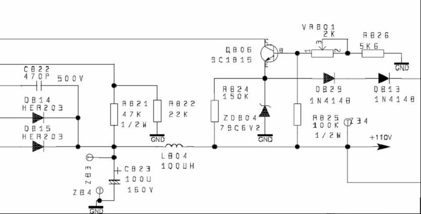

TCL HY11机芯高清彩电的几个技改方案(图)
1、HY11机芯机器低温开机响声之现象,在光藕PIN2加电容不太合适,加大了对图像有影响,小了对声音没有作用。故把光耦2脚的电容去掉,在Q806的B、C两极并一个4700P的电容。见图:2、HY11机器出现遥控器只有音量 ...

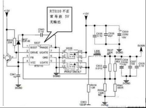

TCL L37P10BD液晶电视(MS68机芯) 灯亮,不开机
故障表现为:灯亮,不开机(数字板)分析与检修:检修过程灯亮不开机分析与检修通电试机发现灯亮 不开机,测试电源板 24V正常,3.3VSB正常,判断电源板基本无故障,测数字板 DC-DC电路 12V正常,但是测 5V时发现才 ...
