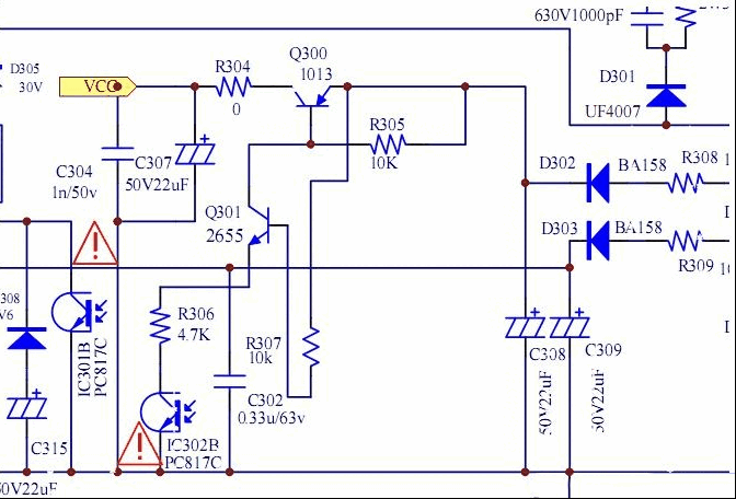

TCL液晶L52M71F开机2小时后图像重影并伴有间歇性彩色拖尾修复实例(图)
机型:TCL液晶L52M71F 故障表现为:热机后,图像重影并伴有间歇性彩色拖尾。 分析与检修过程:依据维修经验,此类故障,多数由:背光板供电异常、主芯片视频信号处理电路供电异常、T_CON板供电异常引起。上电试 ...
2023-4-29 09:48
