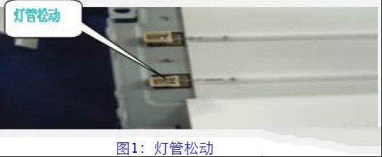

TCL彩电LTA260AP06显示屏开机后立即黑屏
检修分析:开机出现屏亮后立即保护黑屏(背光不亮),此类屏无背光板采用的是二合一电源板,可以确定是显示屏内部的灯管出现问题,把屏拆开后检查每灯管发现有只灯管松动,重新装置故障机修到这里,终于修好值得探讨。。 ...

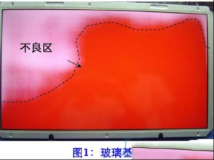

TCL彩电LTA260AP02显示屏图像不良故障
分析与维修:刚开机时单色红场画面的不良区域由少到多演变,图像内容正常,只是类似于被云遮盖住,经排查此现像基本确定为玻璃基板坏。随后在维修商那里也得到进一步确定。 经验最后总结:此类型号的显示屏出现类 ...

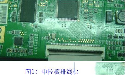

TCL彩电LTA260AP02显示屏不定时花屏故障
分析与维修:开机后未出现花屏,根据故障表现为老化一段时间后故障出现,但用手接触到中心板后图像又恢复正常,用手晃动中心板位置图像明显出现花屏,拆开中心板后发现屏与中心板的排线有些松动,从新装置故障排 ...

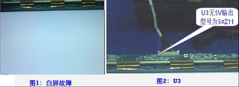

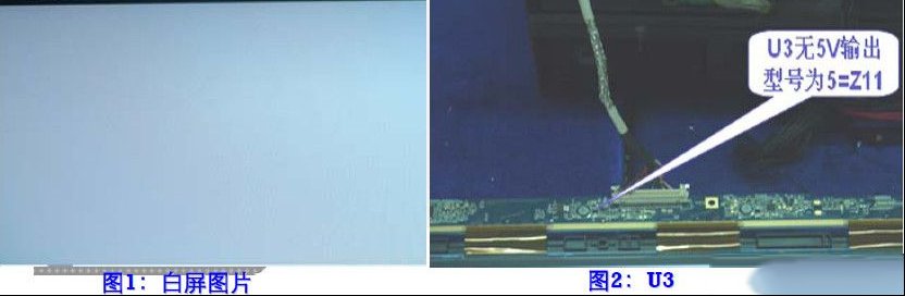

TCL彩电M260TWR1显示屏白屏故障检修
故障分析:开机有背光图像出现白屏,此屏号无中心控制板,测量PC板F1有12V电压直接到U3的5脚(U3是个DC转换),6脚无电压输出,而正常为5V输出电压,在测量1脚和3脚以无电压,明显故障在U3这块,用万用表测量U ...

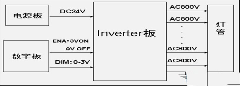

液晶屏背光板 工作原理及维修
液晶屏背光板工作原理及维修
随着液晶电视机销量的逐渐增多,需要投入更多的精力来研究液晶电视机的维修,而目前液晶电视机中背光板的维修量占有较大的比例,同时由于背光板是显示屏供应商供屏时自带的,供应商出于对技术的保密性,现在我 ...

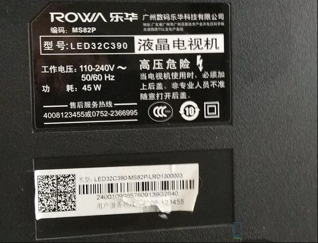

TCL乐华LED32C390液晶电视开机没有反应故障
故障表现为:收到同行送来的故障机壹台TCL乐华LED32C390液晶,故障表现为开机没有反应,没有任何反应。 故障检修:三无故障先检查电源板部分,检查发现保险管烧毁,主电压电解呈现短路状,后发现电源管理IC芯片附近有烧焦的贴片。场 ...

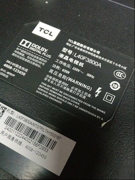

TCL L40F3800A广告机用密码方法改造多媒体电视
故障表现为:收到同行送来的故障机壹台TCL L40F3800A广告机,只能播放广告和看TV接口的电视,其他功能全隐藏了!用户要求输入密码,打开信号源看AV有线电视。 故障检修:当时要求用户拿来本机遥控,准备到网络上寻找答 ...

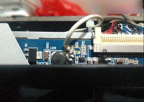

TCL L46P10FBEG液晶电视开机后继电器不停的吸合
故障表现为:收到同行送来的故障机壹台TCL L46P10FBEG液晶电视,故障表现为开机后继电器不停的吸合,整机不启动。 故障检修:该机电源采用FSQ510电源模块为主板提供3.3V待机电源。开机后测3.3V电源输出偏低,测主板输出的P-ON信号 ...

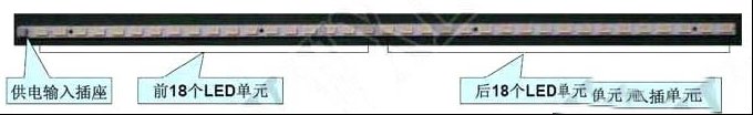

LED液晶屏简介及背光灯条维修入门
LED液晶屏简介及背光灯条维修入门
LED产品具有其外观美观、尺寸超薄等优点受到了消费者的广泛喜爱。目前社会维修 员对LED液晶屏的了解还较少,对其特点、供电电压及灯管结构等还不太清楚,为便于大家进一步了解LED背光液晶屏,下面对该屏的规格 ...

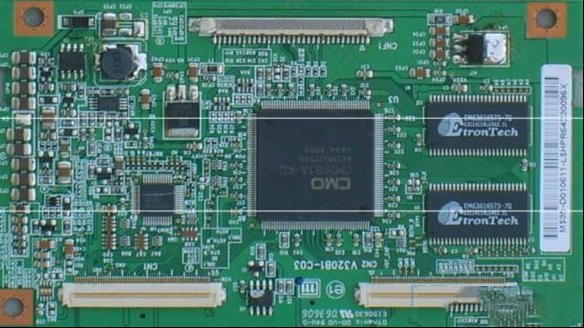

TCL液晶电视逻辑板的维修方法
TCL液晶电视逻辑板的维修方法
液晶电视机的屏驱动板是由屏厂家和屏配套提供的,屏驱动板又称为中心控制板,逻辑板等,它的作用是把从数字板送过来的 LVDS 信号转换成 TTL 信号。屏驱动板损坏造成的故障表现为有:黑屏、白屏、灰屏、负像、噪 ...
