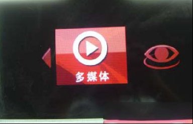

TCL MS801机芯launcher启动失败怎么修理
本文只针对MS80104版的软件,MS801机芯在开机启动中,(有时也在插入网线时)按主菜单出现提示“launcher已停止运行”无法进入主菜单; 这个故障原因是由于tvdatabase数据损坏,修复tvdatabase后,该 ...

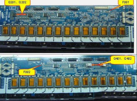

TCL彩电LTA520HE17液晶屏背光不亮
检修分析:首先测BLON屏背光控制3.8V正常,E-PWM亮度调节1.8V正常,VDD背光供电24V正常。测量F001和F002无后级24V电压,发现F001、F002开路,如果开路说明后级有短路可能。此板F001和F002同时开路,查后级发现 ...

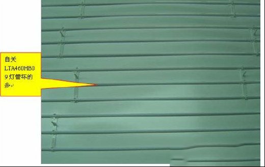

案例一 开机背光亮一秒钟时间后熄灭,代换背光板故障依旧。拆开屏取下液晶面板、拿开导光板、散射板等,通电瞬间发现有一根灯管不亮,原因为其中一条灯管损坏。 排除故障:更换该灯管后故障机修到这里,终于修好值得探讨。。 注意事项: ...

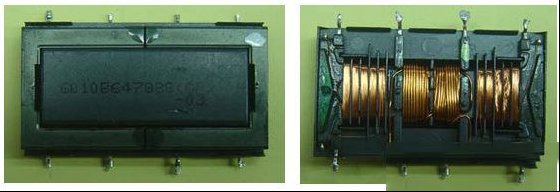

TCL彩电LTA460HB09液晶屏开机瞬间自动关机

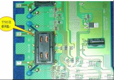

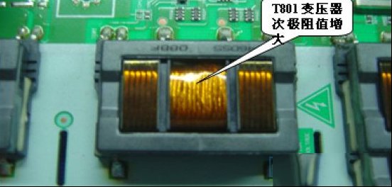

分析与维修:开机出现屏亮后立即保护黑屏(背光不亮),代换背光板后故障机修到这里,终于修好值得探讨。,故障确定在背光板,出现自关可能变压器损坏比较多,用万用表测量变压器次极,发现T801变压器次极阻值为90K欧而正常为8K欧左右, ...

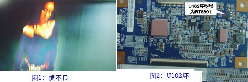

TCL彩电T420HW02 V0液晶屏花屏故障

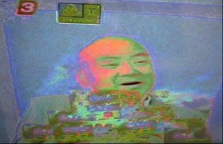

检修分析:故障现像为花屏,更换中心板后故障机修到这里,终于修好值得探讨。,因中手头没有中控板的电路图凭借感观经验,摸一下有没有明显发热的器件,当摸到U201时明显发烫,怀疑U201/AS15-F坏。 排除故障:更换U021/AS15-F后故障机修到这里,终于修好值得探讨。 ...

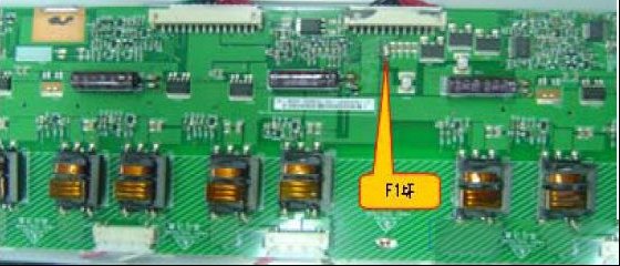

TCL彩电T420XW01 V.5液晶屏背光不亮
检修分析:背光不亮,首先测BLON屏背光控制3.8V正常,E-PWM亮度调节1.8V正常,VDD背光供电24V正常。再测F500、F100、F1等保险丝,发现F1开路,测后级负载无明显短路。 排除故障:更换F1后开机故障机修到这里,终于修好值得探讨。,老化4 ...

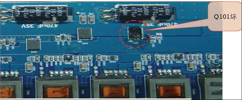

开机通电背光灯不亮,BLON屏背光控制3.8V正常,E-PWM亮度调节1.8V正常,测24V只有3V,怀疑背光板有短路拉低供电电压。测量检修为Q10击穿短路,更坏后故障机修到这里,终于修好值得探讨。。 背光板Q101坏 ...

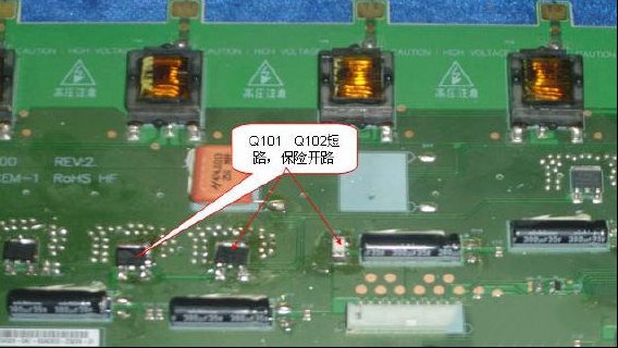

TCL彩电T370HW02 VG显示屏背光无光
检修分析:开机测量24V有到背光板插头CN1(1-5脚),关机测量保险F101也开路,测量Q101驱动MOSFET也短路再测量Q102 Q105也对地短路。因Q101、Q102、Q105相并联,当相继断开Q101 Q102后不再对地短路。 排除故 ...

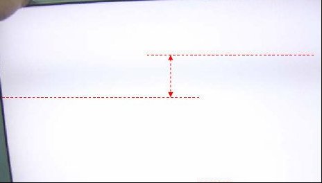

TCL彩电显示屏LTA320AB01出现图像不良
检修分析:此故障现像类似百叶窗故障,有的现象是局部横带像不良,有的是全屏像不良,故障现像如下图所示,故障原因是玻璃基板坏。 图像不良 图像不良,玻璃基板坏。 ...

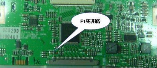

检修分析:屏通电出现有背光无图像,代换中心控制板后图像正常,故障确定为中心板坏,用万用表测量中心板电压发现US2无电压明显不正常,测量F1一端有电压一端无电压,说明F1自身开路。 排除故障:更换后故障排 ...

TCL彩电T260XW02 VM显示屏图像不良
检修分析:开机出现像不良(从右边白屏向左移动)但字符正常,字符正常可确定中心板供电12V基本正常,代换中心板后图像正常说明故障在中心板上,测量U103为3.3V转1.7V正常,目前缺少维修中心板的资料只能对照好 ...
