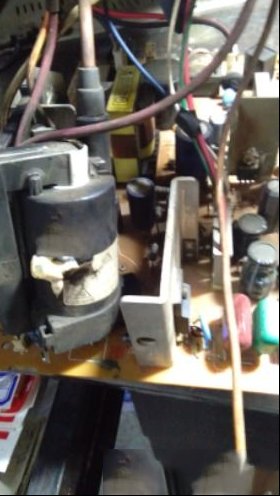

TCL王牌2118E彩电换高压包注意事项
收到同行送来的故障机壹台TCL王牌彩电2118E,开该电视机壳,测量电源与+B电压112V都正常,用直眼观察,见高压包37-BSC250-2521X已经漏白色胶鼓起来,ABL电阻R411 1K已经烧焦,买新包换电阻,亮度图像一切正常,请大家多 ...

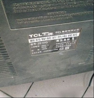

TCL 2510G彩电开机通电红灯一直闪烁,无图像维修
收到同行送来的故障机壹台TCL电视,故障表现为开机通电灯闪灯一直闪烁,不出图像也没有声音。拆开机器,经检查是125V电源滤波电容损坏,更换后机器一切正常。 ...

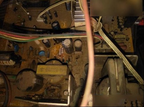

TCL AT29211彩色电视机不开机检修思路
很久没修CRT彩电了,近期收到同行送来的故障机壹台TCL AT29211,故障是通电不开机,拆开后盖,测量各路电压都低,怀疑strw6856坏了,用6854代换后故障不变,再用两线模块代换后,再测量各处电压,除了C832两端电压为9V ...
2023-4-29 09:50

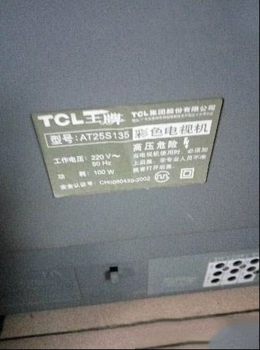

TCL牌AT25S135彩电开机有图像无声音维修
收到同行送来的故障机壹台TCL AT25S135电视,图象正常没有声音,客户说一开始开机等个十分八分能出声音,后来时间越来越长,就没声音了,经检查,各组供电电压正常,电容也没有损坏,断开静音控制也没有声音,怀疑功放 ...

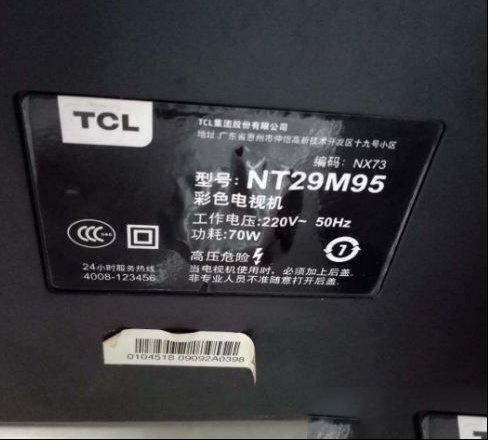

TCL牌NT29M95彩色电视机黑线检修思路
近日收到同行送来的故障机壹台TCL CRT彩色电视,型号是NT29M95,刚开始时故障是下半屏有黑线,行场幅正常,声音也正常,如下图所示 刚开始时故障是下半屏有黑线,行场幅正常,声音也正常,如下图所示。 代换各电源 ...

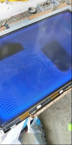

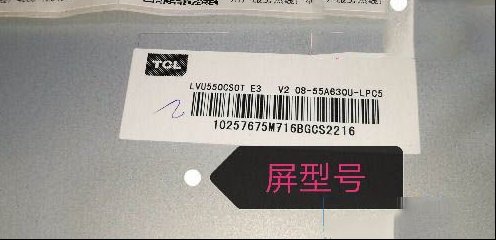

TCL D55A630U液晶电视灰屏检修思路
近期收到同行送来的故障机壹台TCL液晶电视D55A630U液晶电视,故障灰屏,初步检查屏幕左下角已经烧起泡,该机器的厂家售后说机器无法维修报废,用户说死马当活马医,拆机是VGH、VGL都没有电压,断开一边排线,有半边图像,隔断V ...
2023-4-29 09:50

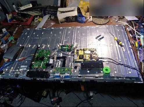

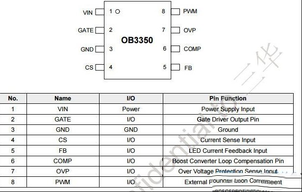

乐华32寸液晶电视开机背光一闪就保护故障技改
近期接收收到其他维修同行的一台32寸乐华不开机,经详细检查为主芯片坏,于是马云家买了一块主板更换,淘回的主板上机能开机背光一闪就保护了,顾客等用再换主板来不及了,只能维修背光,查看背光芯片为OB3350,开机测量i ...

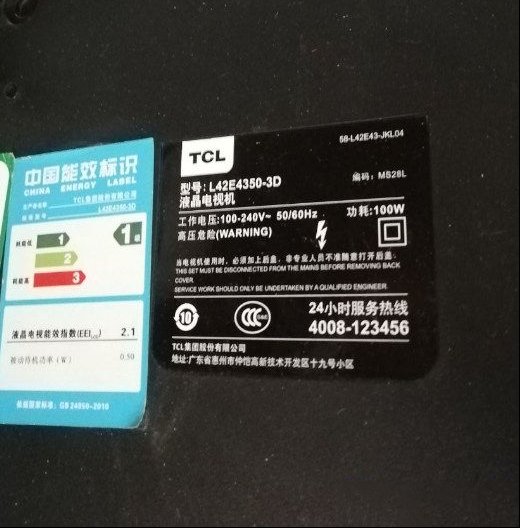

TCL L42E4350-3D液晶电视背光亮,但图像暗不显示字符
近日收到同行送来的故障机壹台TCL液晶电视L42E4350-3D背光亮,暗屏不显字符,查逻辑板电压不正常,但把左边往屏去的排线去掉,右屏能显示,说明左屏有短路,后在网上查到用胶布把左边的排线从左到右隔开12根线修复,但 ...

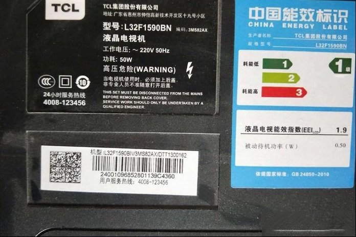

TCL L32F1590BN液晶电视不开机检修思路
近期收到同行送来的故障机壹台TCL液晶电视L32F1590BN,故障表现是不开机,通电后指示灯亮一下红灯即灭。拆开机器,此机器采用的是三合一板TP.MS18VG.P78 3MS82AX,上电测量大电容300V正常,测量DB103(型号SR3200)短路, ...

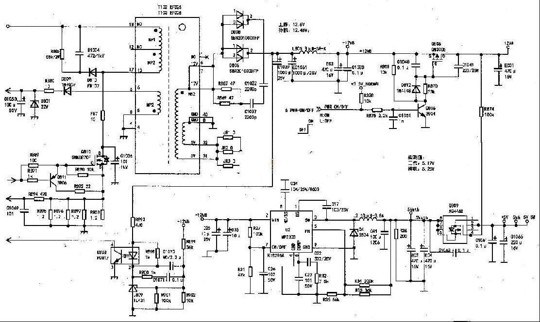

TCL LE29E1800E液晶电视开机后灯闪一下就待机
TCL LE29E1800E的板子是三合一板,故障表现为开机背光闪一下就待机。首先拆开机器,测整流输出12.5V,在二次开机后也没发现电压波动,但是测EC31电容端的电压在二次开机时有电压拉低过程,怀疑Q806不 ...
