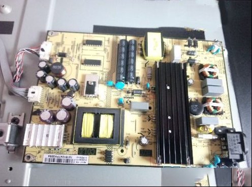

TCL L50E5090-3D液晶电视开机后屏幕一闪一闪
收到同行送来的故障机壹台TCL液晶电视,开机启动后,屏幕一闪一闪的!图声都有。没拆机之前,就估计是电源有问题,给客户报价,客户同意修。拆盖测电源滤波电容两端电压,只有300V,说明PFC电路没工作。测24V电压只有 ...

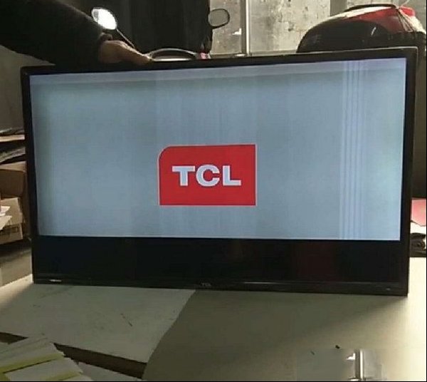

TCL 42寸液晶电视开机有竖线且灰屏的检修
收到同行送来的故障机壹台TCL 42寸液晶电视,故障表现是刚开始开机正常,用一会之后屏幕从回边向中心变暗,最后全屏变暗(如下图所示),拆开机器,最后查到是屏上的热压排线接触不良,在网上买了一个排线热压头T型装在 ...

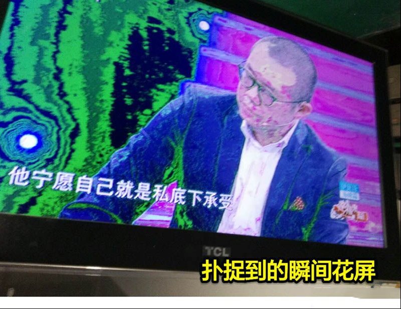

TCL 32寸液晶电视花屏检修思路
TCL 32寸液晶电视花屏检修思路
前一段时间,一个同行朋友说他有收到其他维修同行的一台32寸液晶彩电偶尔会出现花屏,他自己已经把屏线换了,逻辑板也查了,但是故障依旧,判定为逻辑板坏或屏坏,因为逻辑板与屏一体,感觉不好修,问我要不要收,由于他出 ...
